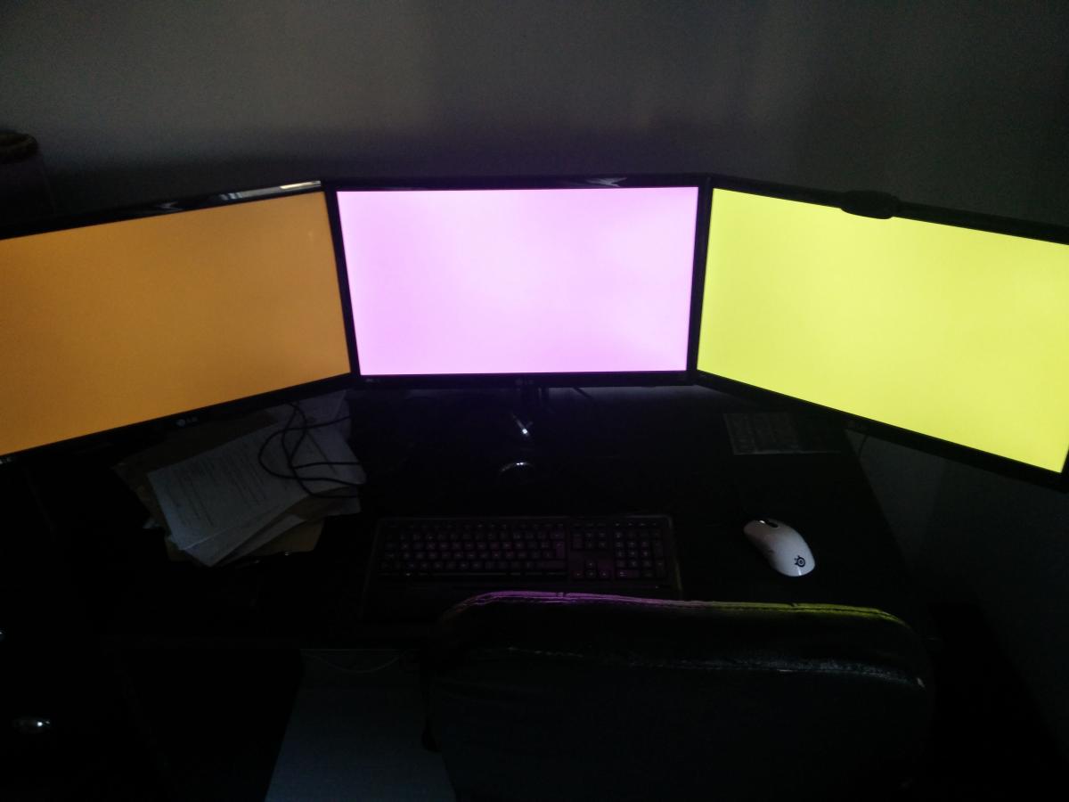

Et voici ce que je viens d'avoir a l'instant alors que je nutilisais pas mon pc
Bon bah en rallumant le PC plus du tout d'affichage.

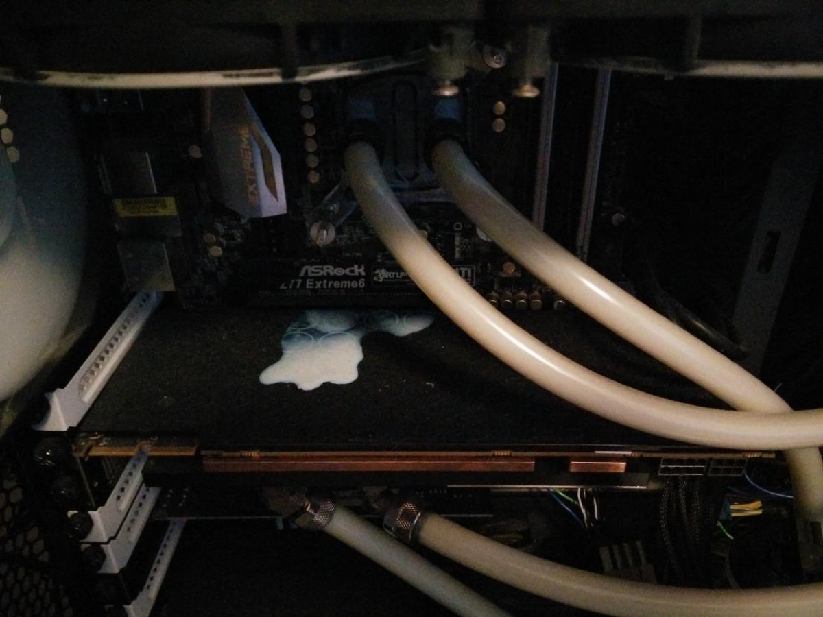

Je crois bien avoir trouvé l'explication :
A merde la fuite ....
Sa sent la CG HS, la fuite a du apparaitre et tu l'as pas vue et moin d'eau dans le water-block sa pardonne pas, a mon avis la CG est HS.
